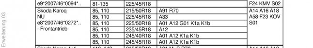

Hab mir MAM A5 in 8x18 mit 225/45 bestellt.
In der ABE ist die Kombi vorhanden.
Es gibt jedoch folgenden Zusatz:
"Wird eine in diesem Gutachten aufgeführte Reifengröße verwendet, die nicht bereits in den
Fahrzeugpapieren (u. a. Fahrzeugschein, Zulassungsbescheinigung I oder COC-Papier) genannt ist,
so sind die Angaben über die Reifengröße in den Fahrzeugpapieren (Fahrzeugschein bzw. -brief,
Zulassungsbescheinigung I) durch die Zulassungsstelle berichtigen zu lassen. Diese Berichtigung ist
dann nicht erforderlich, wenn die ABE des Sonderrades eine Freistellung von der Pflicht zur
Berichtigung der Fahrzeugpapiere enthält. "
Muss ich das jetzt eintragen lassen in die Papiere?
Oder währe es sowieso praktisch weil man dan die ABE nicht mitnehmen muss?
Link zum Gutachten

Hi, ich will mir die gleiche Kombination zulegen.
Schau mal unter Federn & Fahrwerk / Karoq* Winterreifen/Alufelgenkombination Seite 9 oben. Diese Kombination wird hier schon gefahren.
Ich denke das in der ABE eine Nichteintragung vermerkt ist.
Ralf J.
Ob Sommer-, Winter- oder Ganzjahresreifen ist denke ich egal.
