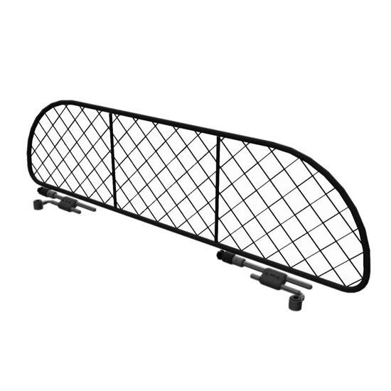

Weil es ja ein "Vertreter - Wagen" wird, vielleicht reicht dem TE ja auch eine Nachrüstvariante aus Metall hinter der Rückbank zum Dachhoch beladen ?
Zum Beispiel:
Hansi11
Hallo Lavastyle, da hast du mir sehr weiter geholfen. Das Fahrzeug ist kein richtiges Vertreterauto, ehr ein Goodie für Führungskräfte, Also wird das KFZ bis auf den Weg ins Büro zu 100% privat genutzt. Da ich einen Dobermann und eine Goldie Dame habe, ist so ein Trennnetz unabdingbar. Und genau so ein Netz hast du mir aufgezeigt, ich danke dir.
Ich warte ab bis er da ist, wenn die Ösen vorhanden sind kann ich mir ja das passende Ersatzteil holen, wenn nicht, kommt dein Vorschlag zum tragen.

Es gibt bei Amazon* noch ein Gitter von Sakura. Kostet nicht viel und bei den Rezensionen ist auch ein Eintrag mit Bild von einem Karoq Nutzer. Evtl geht auch sowas. Mein Hund fährt nicht oft mit, deswegen gings bisher ohne.
Yap, das isses. Bei den Rezensionen mit Bild sieht man es im Karoq.
Sorry, aber 28,74€ wäre zu überdenken. Für "Sicherheit" würde ich niemals unten ins Regal greifen.
Halterung nur an der Polsterung und einem Stab der Kopfstützen ?
Da fehlt mir der Hinweis auf einen "Crashtest" , den andere Anbieter nachweisen können !
Und in der Rezension wird erzählt, es gäbe keine Kombi von Panoramaglasdach und Trennnetz ab Werg - stimmt so nicht !
Gibt es sehr wohl !!!
Nun, genau die Kombi also Panodach mit Businesspaket aber ohne Netz ist bei mir verbaut. War, wie schon geschrieben, während eines begrenzten Zeitraums nach der WLTP Umstellung nicht anders bestellbar, und das wird auch bei dem Rezensenten so gewesen sein.
Was die Stabilität so eines Gitters angeht, kann ich nix sagen.

Habe schon seit meinem ersten Skoda (Octavia) ein simples Hundegitter, dessen "Füße" Schraubgewinde sind, die sich zwischen Boden und Decke verklemmen. Nicht für Hunde, sondern um im Urlaub ggf. mit besserem Gewissen hinter der Rückbank bis unters Dach vollpacken zu können. Nach dem Urlaubseinsatz verschwanden auch die Druckstellen in der Decke stets schnell.
Mit Hunden würden mir allerdings die offenen Gewindestangen nicht gefallen, zumal die auch senkrecht an der Lehne der Rückbank vorbei führen (also auch hinter dem Panoramadach) und den Tieren Platz im Kofferraum nehmen - der sowieso schon spürbar kleiner ist, als beim Octavia.

ich fahre meinen Karoq jetzt schon drei Wochen und möchte euch mitteilen, dass die Trennwand und die Ösen am Himmel NICHT da waren.
Dank der großartigen Hilfe von euch habe ich mich für das Hundegitter zum Nachrüsten entschieden, komplett ohne bohren und in 10 Minuten installiert.
