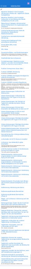

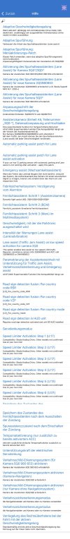

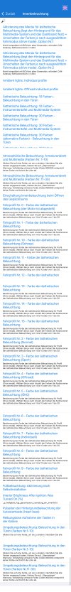

ich wollte hier im Forum mal eine zentrale Anlaufstelle für unsere Erfahrungen mit der OBD2-Konfiguration über die CarScanner App (oder ähnliche Tools wie VCDS/OBDeleven, wobei CarScanner ja sehr nutzerfreundlich ist) schaffen.
Ich habe mir die App und den passenden OBD2-Adapter zugelegt und war positiv überrascht, wie viele Anpassungen man selbst vornehmen kann. Ich habe euch zur Veranschaulichung 8 Screenshots angefügt, die einen Einblick in die verschiedenen Codierbereiche geben, auf die man über die App Zugriff hat.
Bisher habe ich unter anderem folgende Dinge erfolgreich konfiguriert:
  • Erweiterte Ambientebeleuchtung: Die Auswahl an Interieurfarben von den Standard-Optionen auf 30 Farben erweitert. (Ein echtes Highlight!)
  • Gurtwarner-Deaktivierung: Der nervige Gurtpiepser ist nun deaktiviert. (Wichtig: Das sollte jeder für sich entscheiden, die Sicherheit geht natürlich vor!)
Ich bin mir sicher, dass hier im Forum noch viel mehr Wissen und geniale Tipps schlummern!
Deshalb meine Fragen an die Community:
  1. Was habt ihr in eurem ŠKODA Karoq alles über die CarScanner App konfiguriert oder freigeschaltet?
  2. Gibt es bestimmte "Must-have"-Codierungen, die ihr jedem empfehlen würdet? (z.B. Komfortblinken erhöhen, Zeigertest, usw.)
  3. Habt ihr beim Konfigurieren Fehler gemacht oder Warnungen bekommen? (Tipps, welche Einstellungen man lieber in Ruhe lassen sollte?)
  4. Welche der in meinen 8 Screenshots gezeigten Bereiche findet ihr am spannendsten für weitere Anpassungen?
Tauscht euch gerne aus, postet eure besten Hacks und helft anderen, das Maximum aus ihrem Karoq herauszuholen!
Vielen Dank und allzeit gute Fahrt!
