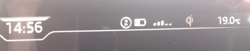

Ich habe seit einiger Zeit bei den Benachrichtigungen die Meldung "Serviceaktionen Im Shop ist eine Aktualisierung der App verfügbar".
Nur erkenne ich im Shop nirgends, welche App und wo diese zu aktualisieren sein soll.
Columbus MIB3 Modelljahr 21
Hat jemand eine Idee?

Dafür hatte ich heute zusätzlich eine Info für ein Update der Software. Das ich auch anstoßen konnte.
Aber diese 1 im Kreis oben am Displayrand nervt mich total und will ich weg haben.
Favoritenleiste im Display runter ziehen. Dann auf Benachrichtigung tippen. Entweder das "Update ausführen" anklicken falls noch nicht geschehen und dann nach der Installation wieder Favoritenleiste runter ziehen, Benachrichtigung und auf "Update installiert" klicken. Ggf. ist Schritt 1 obsolet wenn schon installiert aber nach Bestätigung des Updates ist die Anzeige im Display weg.

so weit mir bekannt ist, zeigt oben rechts die 1 im kleinen Kreis an, wie viel Handys eingeloggt sind. In diesem Fall eins. Ich habe das von meiner Frau und mein Gerät angemeldet. Wenn ich allein fahre, steht die 1 im Kreis und wenn beide im Fahrzeug sind steht eine 2 im Kreis.
Marcel
Also ich habe mein Arbeits- und Privathandy mit dem Amundsen verbunden. Eine Zahl steht aber nur dort, wenn ich eine Benachrichtigung des Systems habe, z.B. über ein Update.

Moin, schalte mal an Deinem Handy* den mobilen Hotspot ein. Ich hatte auch ständig die "1" und danach war sie weg.

Ich habe nun schon einige Updates erfolgreich erledigt. Die Reihenfolge war immer gleich:
1. Eine Zahl in einem Kreis erscheint oben rechts im Display
2. Auf dem Display von oben nach unten gewischt
3. Auf Benachrichtigungen getippt
4. Meldungen über Updates gelesen (über weiteres oder Info konnte man auch erfahren was upgedatet wird)
5. Auf Aktualisierung getippt (funktioniert nur im Stand, auch an der Ampel)
6. Nach Abschluss erscheint wieder die Zahl im Kreis
7.Pkt.2 und 3 wiederholt
8. Benachrichtigung lautete dann Updates abgeschlossen
9. Auf alle löschen getippt und die Zahlen waren weg
Alles bei MIB3 mit Datenverbindung über eSIM
Gruß Klaus
