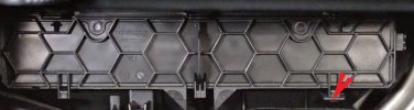

Den Innenraumfilter zu wechseln sollte eigentlich kein Problem sein. Also habe ich einen passenden Filter (Mann FP26009) bestellt. Eine Anleitung* ist hier sogar dabei. Nun hatte ich festgestellt, dass bereits eine der drei Laschen unten am Gehäuse abgebrochen bzw. fehlte. So vorsichtig wie möglich hatte ich nun versucht die Klappe abzubekommen. Leider hat sich dabei auch noch eine weitere Lasche verabschiedet. Jetzt hält den Deckel nur noch die Lasche auf der rechten Seite. Gibt es hier grundsätzlich ein Problem mit diesen mickrigen Plastikteilchen ? Muss man jetzt den ganzen Kasten tauschen ? Was kostet sowas und wie groß ist der Aufwand ? Hat jemand bereits Erfahrung damit ?

Bei mir sind auch alle Nasen weg, hab den Deckel mit Klebeband ans Gehäuse geklebt. Wechseln wird wohl nix, da wird wohl das Armaturenbrett raus muss.

Danke betatester, das hatte ich befürchtet. Da könnte man auch eine vernünftige Deckelbefestigung konstruieren. Ein Schelm der dabei Böses denkt.
Wenn man den genauen Abstand zwischen Handschuhfach und der Abdeckung wüsste, dann könnte man an die Rückwand des Handschuhfaches z.B. eine Tesadichtung in entsprechender Stärke kleben. Vielleicht ermittle ich den Abstand mal mit Knete.

5q0898304a das ist die Nummer vom ganzen Kasten. Kann man bei Google sich angucken.

So ähnlich hatte ich mir es vorgestellt. Mich würde interessieren wie eine Werkstatt vorgeht wenn diese Teilchen abbrechen. Wird der ganze Kasten auf deren Kosten getauscht ? Vermutlich gibt es einen Plan B bzw. eine andere Lösung. Eventuell fällt mir auch noch eine brauchbare Lösung ein.
Da wird die Werkstatt sicherlich nicht den ganzen Kasten tauschen.
Wenn dann tun es auch Kabelbinder, denn der Kunde sieht das ja nicht und wenn er den Filter irgendwann mal selber tauscht dann ist das so.
