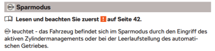

Was ist mit dem ECO Zeichen?
Habe ich auch bisher nicht gesehen? Wo sollte das angezeigt werden?
Schau hier im Video so um 1:15-1:18
Das Eco-Symbol wird in jeder der 5 möglichen Ansichten oben in der Leiste angezeigt. Die Leiste ist nicht konfigurierbar und in jeder Ansicht gleich. Bei mir wird es auch da angezeigt und ich nutze in der Regel die Ansicht C.
Und @Toddo bitte: Schau mal hier
