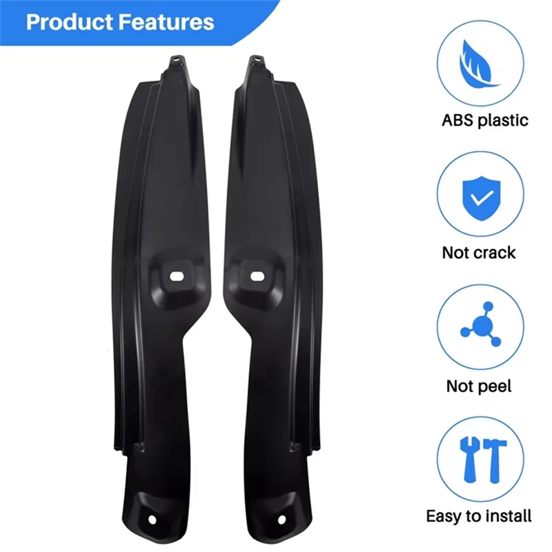

Muss ich mich bei Gelegenheit auch mal drum kümmer.
Hab mal bei Ali geschaut und neben den von dir für den Ateca gedachten Mud Flaps
Seat Ateca Rear Mudguards:

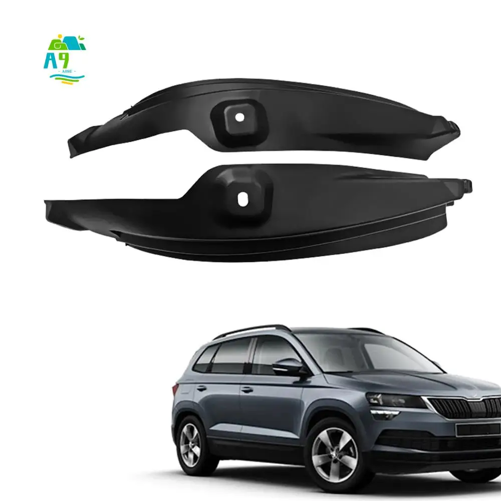

hab ich jetzt auch noch welche gefunden, die für den Karoq vFL 2016-2021 beschrieben sind:
Skoda Karoq 2016-2021 Rear Mud Flap Guard
Sehen irgendwie anders aus, muss das mal mit den Bildern von dir und denen im verlinkten Beitrag vergleichen…
Du kannst die ja mit meinen vergleichen:
Die passen.
Heute installiert auf beiden Seiten.
Passform war eigentlich ok, habe aber noch etwas mit dem Heissluftföhn nachgeholfen, damit sie sich besser innen an die Radhausverkleidung schmiegen.
Mal schauen, wie effektiv sie dann wirklich sind.
