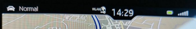

Mein Skoda Service hat mir nach telefonischer Rückfrage einen Termin 23.3. !!! gegeben und mkndestens einen Werkstatttag veranschlagt. Weil das Verschwindes des Symbol "aktivierte Lokalisierungsdienste" hier das Auto, an dem tag verschwunden ist, an dem ich meine Lizenz verlängert habe, liegt der Fehler wohl dort?

reddriver
Du hast die WLAN-Verbindung im Fahrzeug aktiviert, dann ist eine Verbindung über die eSIM im Fahrzeug nicht aktiv und es werden keine Daten aktualisiert.
WLAN im Fahrzeug deaktivieren und es sollte wieder klappen.
wolkatzer
Hat leider auch keinen Erfolg gehabt, trotzdem Danke. Bei aktivierte Lokaldienste wird das Auto Symbol nicht angezeigt, genau ab dem moment wo ich meine Lizenz verlängert habe!
