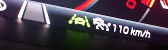

Ich muss auch nochmal ganz doof zum Thema Assistenten fragen, in meinem Fall zu Lane / ACC vs. Travel Assist. Mein MJ21 hat das volle Paket. Soweit so gut. Mir erschließt sich nur nicht ganz der Travel Assist und was er genau tut bzw. welchen Vorteil die zusätzliche Taste am Lenkrad bringt?!?
Wir gehen mal vom Fall aus, so bei mir, alle Assistenten sind aktiv. Ich fahre also los. Der Lane Assist arbeitet sofort und hat sein eigenes Symbol rechts neben der grafisch dargestellten Straße.
Aktiviere ich zusätzlich noch Tempomat / ACC hat auch dieses sein Symbol, rechts neben dem Lane und beides Arbeit parallel zu einander.
Aktiviere ich nun über die Taste am Lenkrad den Travel Assist so "verschmelzen" die Symbole von Lane und ACC zu einem.
Ok, aber wozu das Ganze? Welchen Vorteil bzw. besonderes Feature ergibt sich daraus? Beide Funktionen machen Ihren Dienst wie vorher auch. Ich lese zwar immer wieder was von der Verkehrszeichenerkennung, aber auch die wird mir ohne die Aktivierung des Travel Assist angezeigt. Also entweder übersehe ich hier blind etwas ganz arg, oder aber die Funktion ist so notwendig wie ein zweiter Daumen.

Mit Travel Assist hast du im Prinzip schon fast autonomes Fahren. Im anderen Fall ist der Spurhalteassistent eher passiv, dass er verhindert/erschwert, dass du die Spur verlässt, während er beim Travel Assist aktiv die Spur hält.

Lane Assist: Schaut nur, das der Wagen nicht die Spur überfährt (pendelt zwischen den Leitlinien)
Travel Assist: Wagen fährt von selber in der Mitte der Spur.

Bei meinem gibt es den Menüpunkt "adaptive Spurführung", damit fährt er auch in der Mitte der Spur.
Deaktiviere ich das, pendelt er.

So, grad aufm Heimweg ausprobiert. Und ja, Tatsache. Nur Lane und die Karre pendelt von Seitenlinie zu Seitenlinie und packt grob rein. Mit Travel korrigiert er sanft zur Mitte hin und hält die Zentrierung.
