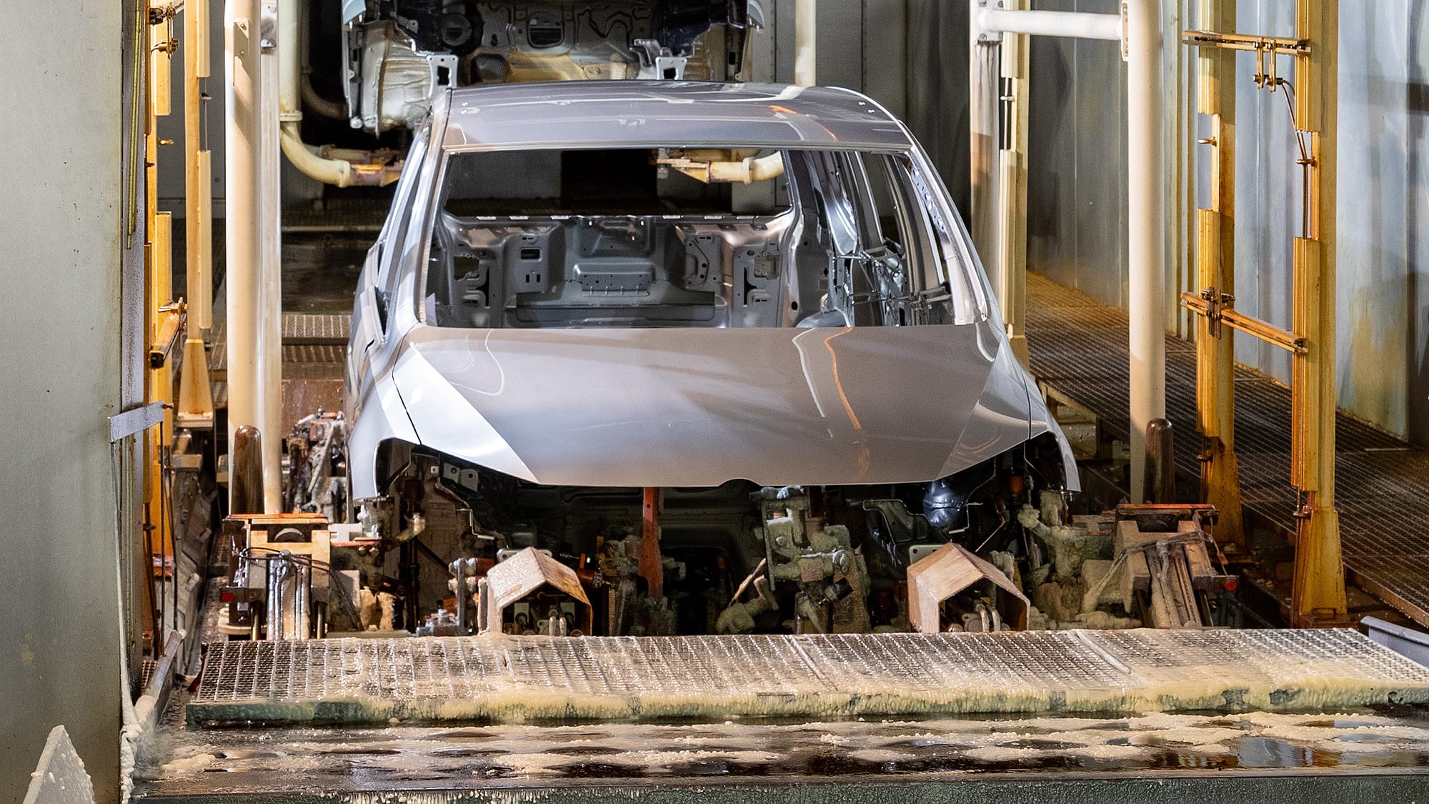

Anbei mal ein Link zum Thema Korrosionsschutz bei VW. In der Bilderstrecke sind die einzelnen Schritte anschaulich dargestellt.
Ob der Karoq tatsächlich auch das kathodische Tauchlackverfahren erhält, weiß ich aber auch nicht sicher. Bitte entschuldigt, falls die Aussage falsch wäre.
Hier:
ist jedenfalls eine Rohkarosse beim Tauchen zu sehen, und die schaut mir schon aus wie ein Karoq.
Evtl. weiß es ja jemand genau?

Crystal-Black
Es ist ganz sicher ein Karoq. Du hast recht.
