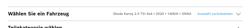

GEK_the_Reaper
@tosch entweder bin ich bekloppt oder ich bin bekloppt. In deinem Post #140 teilst Du einen Link und wenn ich den anklicke dann kommt bei mir folgendes auf (siehe Bild unten). Und da lese ich unter dem Filter "Wählen Sie ein Fahrzeug" 2020 und nicht 2023 oder 2024. Wenn ich den Filter auf 2023 oder 2024 ändere, dann kommt da absolut kein Heckwischer* mehr. Screenshot 2024-04-10 201641.png
Egal wie ich die Suche starte, steht am Ende in der Leiste 2020!
tosch
tosch
springt wohl immer nach 2020, komisch. Fällt mir jetzt auch auf :confused:
Oben steht 2024, okay.
In der Zeile unter "Wählen Sie Ihr Fahrzeug" in blauer Schrift allerdings 2020...
